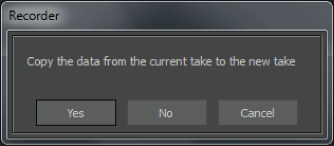

カレント テイク フィールドから新しいテイクを選択して、テイクを複製することもできます。MotionBuilder は、現在のテイクから新しいテイクにデータをコピーするかどうかを確認するメッセージを表示します。Yes をクリックするとデータをコピーし、No をクリックすると空のテイクが作成されます。複製プロセスを中止する場合は、Cancel をクリックします。

  1. Transport Controls ウィンドウの Current Take フィールドで、Take 002 (New) を選択します。
  2. 表示されるダイアログ ボックスで、Yes をクリックします。No をクリックして、空のテイクを作成することもできます。複製プロセスを中止する場合は、Cancel をクリックします。
    ダイアログ ボックスで Yes をクリックして、テイクをコピーします。
