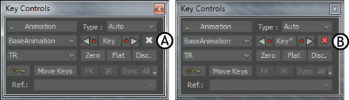

カレント タイムのキーフレームを削除するには:
  1. Transport Controls ウィンドウで、タイムライン インジケータを、削除するキーフレームに移動します。
  2. Key Controls ウィンドウで Delete をクリックします。
    Keyframe ボタン A.カレント タイムにキーがない場合は、Delete ボタンを使用できない。 B.Delete ボタンが使用可能。
