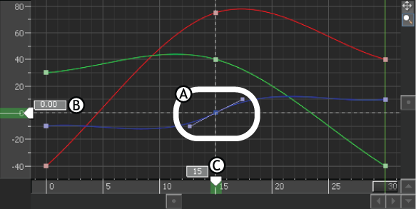

FCurves ウィンドウには、既定で選択したキーフレームに接線ハンドルが表示されます。Value 表示には選択したプロパティの垂直軸の値が表示され、Time 表示には水平軸の値が表示されます。
A.接線ハンドルを持つ選択されたキーフレーム B.Value 表示に表示される選択キーフレームの値(0.00) C.Time 表示に表示される選択キーフレームの時間(フレーム 15)
