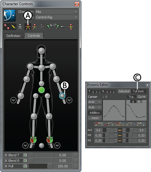

Character Controls ウィンドウで Full Body を選択すると、Dynamic Editor で Full Body オプションがオンになります。このオプションがオンのときは、1 つのエフェクタだけが選択されている場合でも、すべてのエフェクタのキーフレームが変更されます。アニメーション変更時に、Selected オプションと Full Body オプションを交互に切り替えることもできます。
Character Controls ウィンドウ A.Full Body モードを選択 B.選択された左手首のエフェクタ C.Full Body オプション

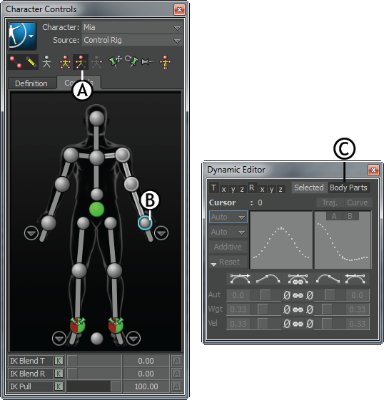

Character Controls ウィンドウで Body Parts を選択すると、Dynamic Editor で Body Parts オプションがオンになります。このオプションがオンのときは、選択したエフェクタのボディ部分に属するすべてのエフェクタのキーフレームが変更されます。アニメーション変更時に、Selected オプションと Body Parts オプションを交互に切り替えることもできます。
Character Controls ウィンドウ A.Body Parts モードを選択 B.選択された左手首のエフェクタ C.Body Parts オプション
