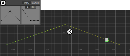

Trajectory (Traj.)オプション
Trajectory オプションを使用して、アニメーション表示で点線表示される軌跡を表示/非表示にできます。
軌跡として表示されたアニメーション
軌跡とは、空間におけるアニメーション パスです。たとえば前の図で、Viewer ウィンドウの立方体の軌跡は、Dynamic Editor における軌跡表示と類似しています。
点線の点は時間経過に従ったモーションを表わし、アニメーションの速度に応じて、密または疎に表示されます。
アニメーション A.Trajectory リプリゼンテーション B.実際の軌道
Trajectory オプションと Curve オプションは同時にオンにすることができるため、カーブ表示と軌跡表示は重ねて表示されます。
アニメーションを表示する軌跡(点線)とカーブ(実線)

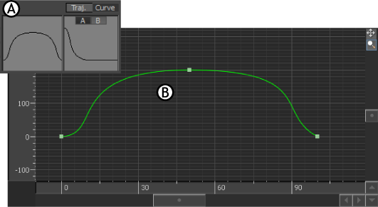

Curve オプション
Curve オプションを使用して、アニメーション表示で実線で表示されるアニメーション カーブを表示/非表示にできます。
カーブとして表示されたアニメーション
カーブは時間経過に従ったアニメーションを表わし、FCurve ウィンドウの表示と似ています。
アニメーション A.Curve リプリゼンテーション B.アニメーションの実際のファンクション カーブ
Viewer ウィンドウに表示されるアニメーションの軌跡は、アニメーションのカーブとは異なる場合があります。
アニメーション A.Curve および軌跡表示 B.Viewer ウィンドウでの実際の軌跡
Curve オプションと Trajectory オプションは同時にオンにすることができるため、カーブ表示と軌跡表示は重ねて表示されます。詳細については、「Trajectory (Traj.) オプション」を参照してください。

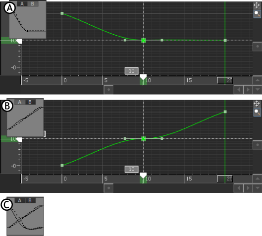

A および B オプション
A オプションと B オプションを使用して、軌跡およびカーブのいろいろな表示を表示/非表示にできます。
A オプションは、下降した後、平らになるファンクション カーブの表示を表示/非表示にします。
B オプションは、正の傾きの(途中で平らになる場合もあります)ファンクション カーブの表示を表示/非表示にします。両方のオプションは同時にオンにして、両方を表示できます。
アニメーション表示 A.A リプレゼンテーションB.B リプリゼンテーション C.A および B リプリゼンテーショを重ねて表示
