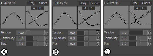

Tension
Tension (テンション)設定では、ファンクション カーブの張力を変更できます。たとえば、Tension に値 1 が設定された場合、その結果は選択したキーフレームに接線がフラットになる Auto 補間を設定した場合と類似しています。
張力の変更 A.Tension が -1 B.Tension が 0 C.Tension が 1

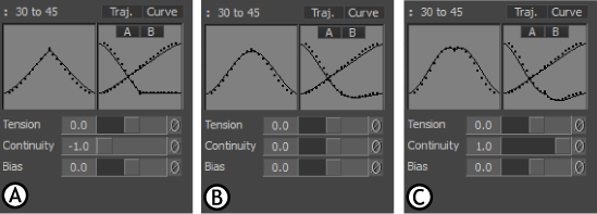

Continuity
Continuity (連続性)設定では、カーブに途切れを作成して、アニメーションの軌跡と速度を変更できます。
Continuity に値 -1 を設定した場合の結果は、選択したキーフレームに対する Auto 補間として Discontinuity Right および Discontinuity Left ボタンを使用した場合と類似しています。
連続性の変更 A.Continuity が -1 B.Continuity が 0 C.Continuity が 1

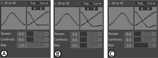

Bias
Bias (バイアス)設定では、アニメーション内の軌跡およびカーブを変更して、それらを左右に傾斜させることができます。たとえば、Bias に値 -1 が設定された場合の結果は、選択したキーフレームに対する Auto 補間として Discontinuity Right ボタンを使用した場合と似ています。
バイアスの変更 A.Bias が -1 B.Bias が 0 C.Bias が 1
