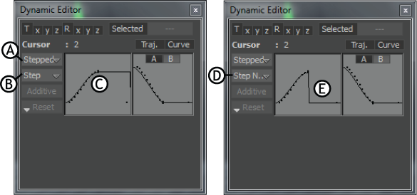

Stepped 補間は、キーフレーム間で同一のキーフレーム値を維持します。Stepped 補間が設定されたキーフレーム間には傾斜はありません。
Stepped 補間 A.Stepped 補間モードを選択 B.Step 補間のオプション C.Stepped Step 補間 D.補間オプションとして Step Next が選択されている E.Stepped Step Next 補間
Interpolation Mode メニューで Stepped が選択されている場合、Interpolation Options メニューでは Step または Step Next を選択できます。これらのオプションは、FCurves ウィンドウで補間モードとして Stepped が選択されている場合のオプションと同じになります。詳細については、「Stepped オプション」および「Step Next オプション」の「Stepped オプション」のセクションを参照してください。
