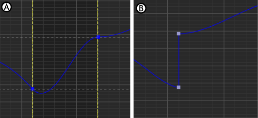

選択した領域の最初と最後のキーフレームを残して領域をカットし、カットした領域の最後のキーフレームを最初のキーフレームと同一フレームにオフセットします。この操作は領域をカットする操作に似ていますが、さらにカットした領域に後続するデータにオフセットを追加します。
たとえば、次の図では、選択領域をカットした後、B キーフレームが A キーフレームと同一フレームに移動し、2 つのキーが補間されています。
キーを切り取る A.オリジナル カーブ B.カットを適用
