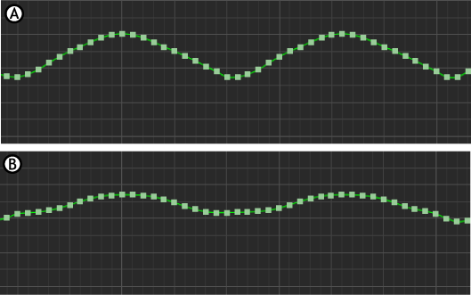

Smooth A.オリジナル カーブ B.Use Quaternions を使用して適用した Smooth
