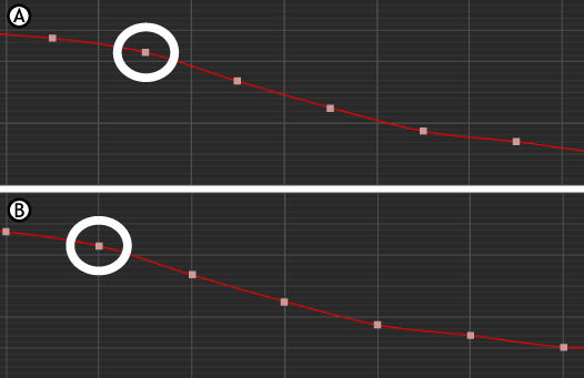

すべてのキーフレームを最も近いフレームにスナップします。同一フレームに対して 2 つのキーフレームが存在する場合、Keys on Frame はそれらを変更しません。

Keys on Frame A.オリジナルのカーブ B.Keys on Frame を適用
