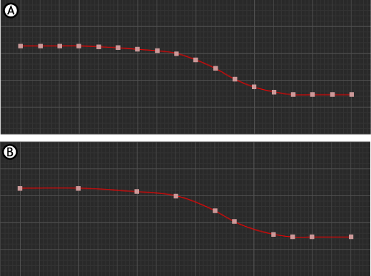

カーブ全体の不要なフラット キーフレームを除去することにより、キーフレーム数を削減します。Key Reducing フィルタはキュービック カーブのフィルタ用に用意されているものですが、その他のタイプのカーブでも使用できます。

キーの削減 A.オリジナルのカーブ B.Key Reducing を適用
