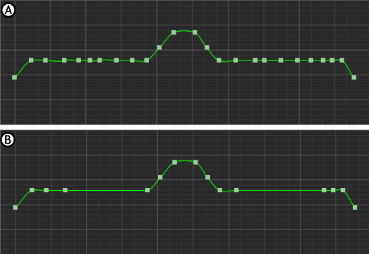

余計なキーフレームを除去することによりキーフレーム数を削減します。
たとえば、Constant Key Reducer フィルタを適用する前のファンクション カーブにはキーフレームが多数あります。Constant Key Reducer フィルタを適用すると、ファンクション カーブが使用する余計なキーフレームの数が削減されます。
キーの同期 A.オリジナル カーブ B.Constant Key Reducer フィルタを適用
