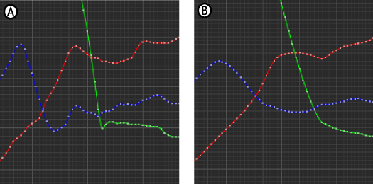

振動(または「ノイズ」)は、モーション キャプチャ デバイスで取得された移動データによく発生します。Smooth Translation フィルタは、特に移動カーブのスムージング用に開発されたものです。
Smooth Translation A.オリジナルのカーブ B.Smooth Translation を適用
