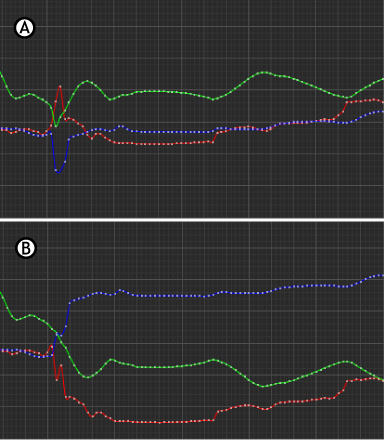

回転をアンロールすることによりジンバル ロック効果を補正します。Unroll Rotations フィルタは、アニメーションにおいて反転や振動を引き起こす大きな回転を含むモーション キャプチャ データをクリーニングするために用意されています。
Unroll Rotations フィルタ A.オリジナル カーブ B.Unroll Rotations を適用
