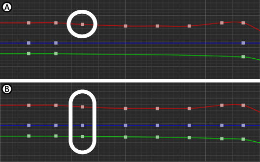

すべてのカーブ(X、Y、Z)のそれぞれ対応するキーにキーフレームを追加します。たとえば、あるライトの X 移動ファンクション カーブにキーフレームが設定されている場合、Y と Z の移動カーブでも同じ時間にキーフレームが設定されます。それにより、オブジェクトの各ファンクション カーブのキーフレームがすべて同期されます。
アトリビュートの 3 つのカーブ(X、Y、および Z)がすべて選択されていないと、Key Sync フィルタの効果はありません。
キーの同期 A.オリジナル カーブ B.キーの同期を適用
