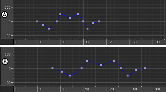

選択したファンクション カーブの時間とスケールを変更します。
Time Shift and Scale A.オリジナルのカーブ B.Time Shift and Scale を適用
Filters ウィンドウで Time Shift and Scale フィルタを選択した場合は、次のパラメータを設定できます。
Shift
カーブをシフト(時間をオフセット)するフレーム数を選択できます。
Scale
スケール係数を設定できます。このオプションがスケールするのは時間だけです。値はスケールしません。
