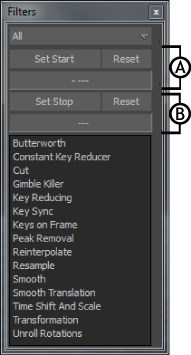

スタートとストップ
Filters ウィンドウのスタート領域とストップ領域(A、B)では、フィルタリング領域を定義できます。
Filters ウィンドウ A.Start 領域 B.Stop 領域
Set Start と Set Stop
Set Start ボタンと Set Stop ボタンは、それぞれフィルタリング領域の開始時間と終了時間をカレント タイムに設定します。
たとえばスタートの値が 15 でストップの値が 30 の場合、カレント タイムが 0 のときに Set Start ボタンをクリックすると、フィルタリング領域は 0 から 30 になります。スタートの値はスタート フィールドに、ストップの値はストップ フィールドに表示されます。
Filters ウィンドウ(詳細) A.Start フィールド B.Stop フィールド
