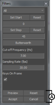

フィルタを選択すると、Filters ウィンドウ下部に Preview、Reset、Accept、Cancel の各ボタンが表示されます。フィルタリング領域の定義、フィルタの選択、必要に応じてフィルタに適用するプロパティの選択などが完了したら、これらのボタンを使用します。
Filters ウィンドウ A.Preview、Reset、Accept、Cancel の各ボタン
| ボタン | 機能 |
| Preview | フィルタを決定する前に、フィルタの効果を確認できます。 |
| Reset | Filter 設定を変更せずに、アニメーションをオリジナルの状態に戻します。 |
| Accept | フィルタをアニメーションに適用します。 |
| Cancel | 何も変更せずに、フィルタ操作を中止します。 |
