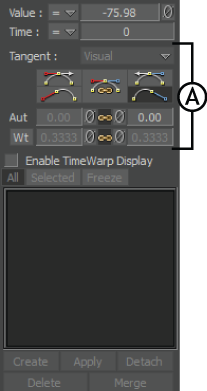

    Spline または Smooth を選択すると、Key Controls の Type メニューに Clamp が含まれます。接線がクランプの動作を示すようにする場合はこのオプションを選択します。
    Spline または Smooth を選択したときの Key Controls A.Type メニュー

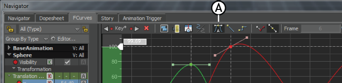

  1. FCurves ウィンドウで、補間を変更する 1 つまたは複数のキーフレームを選択します。
  2. Tangent オプションで Auto を選択し、補間タイプを設定します。
    FCurves ウィンドウ(詳細) A.Translation キーフレームで Auto 補間タイプを選択
