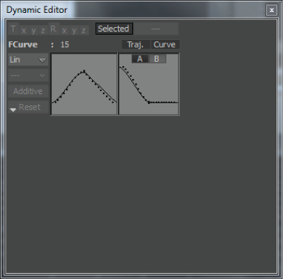

Linear 補間を編集する
Linear 補間を編集するには:
  1. 編集するアニメーションまでタイムライン インジケータを移動するか、キーフレームの範囲を選択します。
  2. Dynamic Editor で、Interpolation Mode メニューから Linear を選択します。
    選択したアニメーションに Linear 補間が適用されます。詳細については、「Linear 補間」を参照してください。
    Dynamic Editor A.Interpolation Mode メニューで選択された Linear
