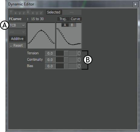

TCB 補間を編集するには:
  1. 編集するアニメーションまでタイムライン インジケータを移動するか、キーフレームの範囲を選択します。
  2. Dynamic Editor で、Interpolation Mode メニューから TCB を選択します。
    選択したアニメーションに TCB 補間が適用され、TCB 設定が設定領域に表示されます。
    Dynamic Editor A.TCB 補間モードを選択 B.TCB 補間設定
  3. Tension (テンション)、Continuity (連続性)、および Bias (バイアス)の設定値を変更して補間を編集します。
    詳細については、「TCB 補間」を参照してください。
