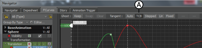

  1. FCurves ウィンドウで、補間を変更する 1 つまたは複数のキーフレームを選択します。
  2. Tangent オプションで TCB を選択し、補間タイプを設定します。
    注:
    TCB 補間は、更新された FCurves ウィンドウ ツールバーでは使用できません。Classic モードを使用しているときにのみツールバーに選択することができます。
    Classic モードの FCurves ウィンドウ(詳細) A.キーフレーム選択に対して選択された TCB 補間タイプ

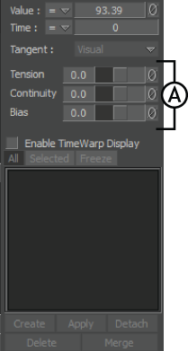

  3. TCB 補間を編集するには、Tangent 領域で設定値を変更します。これらの設定により、接線のテンション、連続性、およびバイアスを変更できます。詳細については、「Tangent 領域」を参照してください。
    FCurves ウィンドウ A.Tangent 領域の設定
