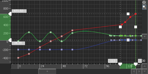

これを行うには、FCurves ウィンドウでキーのグループをドラッグして選択します。選択内容の周囲に長方形が表示されます。[Ctrl]キーを押しながら中マウス ボタンでドラッグする方法は 2 つあります。キーを内側または外側へドラッグすると、キーフレームが伸び縮みしてスケーリングされ、キーフレーム間の関係が変化します。これは、アニメーションを微調整したり再利用する場合に便利です。
また、選択内容の周囲に長方形をドラッグしたときに表示される白い正方形を使用して、キーのグループをスケーリングすることもできます。長方形の左側または右側の正方形をドラッグすると、選択内容が FCurves ウィンドウ内で水平方向にスケーリングされます。長方形の上部または下部の正方形をドラッグすると、選択内容が FCurves ウィンドウで垂直方向にスケーリングされます。

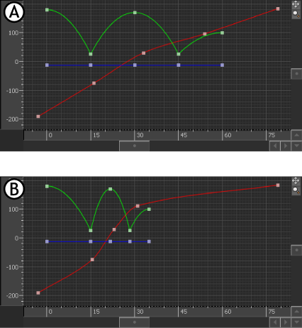

たとえば、次の図はアニメーション カーブの FCurve を示しています。この例では、FCurve をスケーリングすることで、選択したキーフレーム間の間隔を狭めています。
FCurves ペイン A.バウンドするボールを示すオリジナル カーブ B.より急激なバウンドを作成するためにカーブをスケール

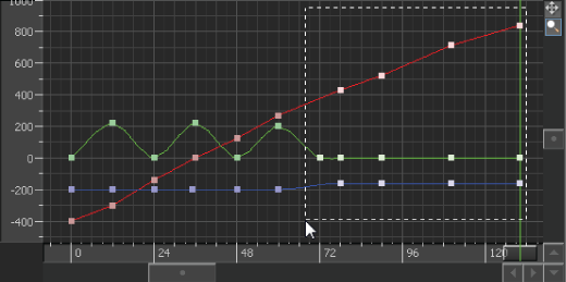

FCurves ウィンドウで選択したキーをスケーリングするには:
  1. カーブ上をドラッグして、複数のキーフレームをグループとして選択します。この例では、すべてのカーブの平面側にあるキーを選択しています。
  2. [Ctrl]キーを押しながら、中マウス ボタンでこれらのキーを内側にドラッグすると、カーブ上の選択されたキーは縮まります。外側にドラッグすると、広がります。白いハンドルを内側または外側にドラッグしても、同じ効果が得られます。下の図のカーブで、キーが縮まっていることに注目してください。

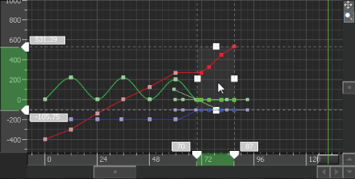

  3. [Ctrl]キーを放し、選択領域をアニメーションのアクティブな部分(緑色の T 軸カーブが波状になっている部分)の方へドラッグします。
  4. これで、選択した領域がスケーリングされました。
