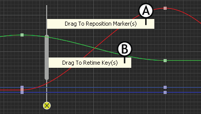

    マーカーを再配置するか、1 点からすべてのアニメーションにリップル効果を適用するには、1 つのマーカーを追加します。
    追加された 1 つのリタイム マーカー A.マーカーを再配置するためのタイム バー(上下の細い部分) B.アニメーションをリタイムするハンドル(中央の太い部分)

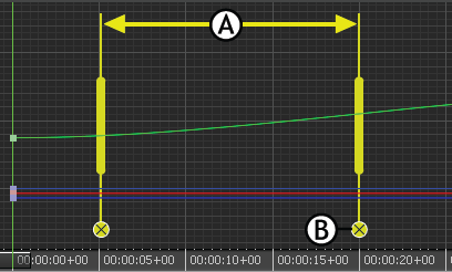

  5. マーカー間のタイム スパンをリタイムするには、2 つ以上のマーカーを追加します。
    たとえば次の図では、フレーム 5 と 20 に 2 つのマーカーが、これらの間のアニメーションをリタイムするために追加されています。
    リタイム マーカー A.マーカー間の実線 B.削除アイコン

複数のリタイム マーカーがある場合、各マーカーのペアの間に実線が表示されます。これにより、マーカーのいずれかをドラッグすると、最初のマーカーと次のマーカーとの間のキーに影響が及ぶことが示されます。2 つのリタイム マーカーを遠くに離れるようにドラッグするとそれらの間の動きを遅くし、近づけるようにドラッグすると速くします。

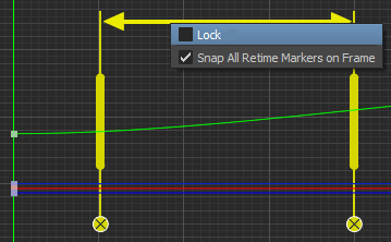

2 つのマーカー間のタイム スパンをロックする
2 つのマーカー間のタイム スパンをロックして、セグメント内のカーブの形をスケーリングまたは調整せずに、ある時点のセグメントを移動することができます。
2 つのマーカー間のタイム スパンをロックするには
  1. 2 つのマーカー間に表示される実線を右クリックします。
  2. コンテキスト メニューから、Lock を選択します。
Lock オプションをアクティブにすると、リタイム マーカーをドラッグしたときのセグメント内の FCurve の調整を無効にします。
アニメーションのセグメントのロックは、カーブの形を調整せずに、複数のキーをまとめてリタイムする必要があるときに役立ちます。セグメントがロックされたら、マーカーをドラッグしてセグメント全体を新しい時間位置へシフトします。

マーカーを最も近いフレームにスナップする
マーカーをドラッグするときに、これを最も近いフレームにスナップするか、最後に移動した位置に留めるかを選択することができます。既定では、すべてのマーカーはそれぞれのマーカーに最も近いフレームにスナップされます。
マーカーを最も近いフレームにスナップするには
  2. コンテキスト メニューから Snap All Retime Markers on Frame の選択を解除します。
    スナップを無効にした場合、マーカーは作成したフレームと同じフレームに表示されます。
