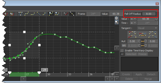

FCurves の減衰値を追加して設定すると、キーをスケールおよび操作することができます。Fall Off Radius 値を設定すると、FCurve の選択領域の両側に減衰がフレーム単位で作成されます。たとえば、Fall Off Radius 値を 10 に設定すると、選択した領域の前後に 10 フレーム分の減衰が作成されます。
FCurve に減衰を追加するには:
  1. 減衰領域を追加する FCurve の領域を名前で選択します。
  2. 必要に応じてセレクション ハンドルを使用して、減衰を追加する領域を再配置します。
  3. FCurves ウィンドウの Falloff Radius の横で、追加する減衰のフレーム数を設定します。
    カーブの選択領域の前後に減衰が追加されます。
