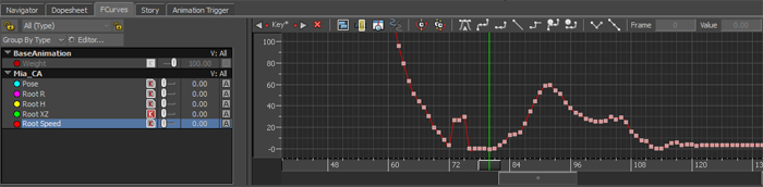

    FCurves ウィンドウに解析されたカーブの比較パラメータが表示されます。
  5. 解析を表示するには、FCurves ウィンドウの _CA で次のいずれかの比較パラメータを選択し、FCurves ウィンドウでカーブをプロットします。

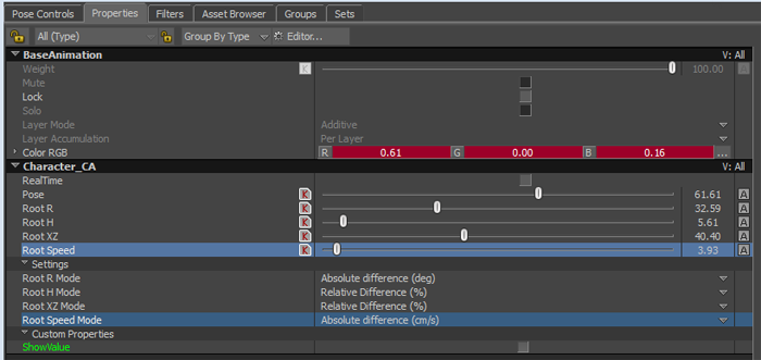

  6. (オプション)絶対的な差を表示するには、次の操作を実行します。
    • Navigator で、Properties タブをクリックします。
    • Settings の比較パラメータ モード(Root Speed Mode など)の横をクリックして、Absolute Difference (cm/s) を選択します。
  7. (オプション)タイムラインに沿ってタイムスライダをドラッグ(スクラブ)するときにカーブを解析するには、Properties タブの _CA で RealTime をオンにします。
