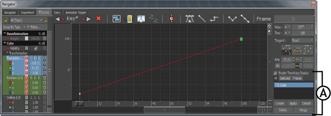

    「T1) No Name」という名前のカーブが作成され、TimeWarp リストに表示されます。FCurves ペインには、2 つのキーフレーム(1 つはアニメーションの開始点、もう 1 つはアニメーションの終了点)が設定された、直線状の赤い TimeWarp カーブが表示されます。X 軸と Y 軸のキーフレーム値は同一で、オリジナル アニメーションの長さを反映しています。
    FCurves ウィンドウ A.TimeWarp カーブ B.TimeWarp リスト
