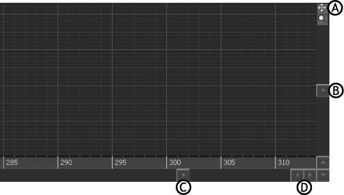

FCurves ペインには、表示領域を変更するためのスクロール バー、スクロール矢印、ボタンがあります。キーボード ショートカットを使用しても表示領域を変更できます。
FCurves ペイン A.Pan ボタンと Zoom ボタン B.垂直スクロール バー C.水平スクロール バー D.スクロール矢印

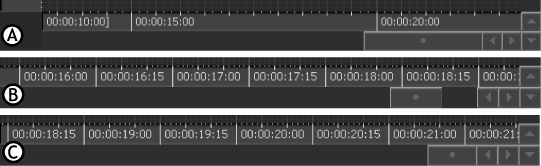

Ctrl を押しながらクリックした位置が、カーブの表示をスケーリングするときのリファレンス ポイントになります。表示内容は、このリファレンス ポイントを基準にスケーリングされます。左右にドラッグすると、表示が水平方向にスケーリングされます。上下にドラッグすると、垂直方向にスケーリングされます。
FCurve タイムライン A.オリジナルのタイムライン B.スケールされたタイムライン C.スクロールされたタイムライン
FCurves ペインでスクロールおよびズームを行う方法は次の通りです。
| 方向の変更 | 移動する方向を示すスクロール矢印をクリックします。 |
| 水平方向のスクロール | FCurves ペイン内で Shift キーを押しながらクリックして左右にドラッグするか、水平スクロール バーを左右にドラッグします。 |
| 垂直方向のスクロール | FCurves ペイン内で Shift キーを押しながらクリックして上下にドラッグするか、垂直スクロール バーを上下にドラッグします。 |
| ズーム イン/ズーム アウト | FCurves ペイン内で Ctrl キーを押しながらクリックして、左右または上下にドラッグします。 |
| 領域を指定してズーム | Z キーを押しながらクリックしてドラッグし、領域を指定します。FCurve タイムラインの目盛りは、ズームインすると大きくなり、ズームアウトすると小さくなります。変化するのは、タイムラインの時間目盛りの幅だけです。ファンクション カーブの長さやスケールは変化しません。 |
| Pan ボタンと Zoom ボタン | 個々にパンまたはズームを行うには、Pan ボタンまたは Zoom ボタンをクリックしてドラッグします。 |
