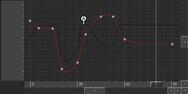

TimeWarp カーブでは、キーフレームはピンク色の小さい正方形として表示されます。キーフレームを選択すると、正方形がピンクから赤に変わります。
TimeWarp カーブを編集しながら、その効果を FCurves ペインの黒いカーブで確認できます。
この黒いカーブは、BaseAnimation レイヤに対する効果のみを示します。「BaseAnimation レイヤ」および「レイヤを使用したアニメーション」を参照してください。
A.黒いカーブは、TimeWarp カーブをカーブに適用した結果を表す
変更を確定し、黒いカーブを維持するには、TimeWarp カーブとファンクション カーブをマージします。変更を破棄するには、TimeWarp カーブをデタッチします。
