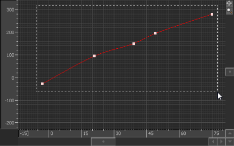

  1. FCurve 上で複数のキーフレームをグループとしてドラッグ選択します。この図は、X 移動のカーブのキーを示しています。

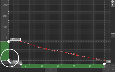

  2. 上の白い矢印を選択します。

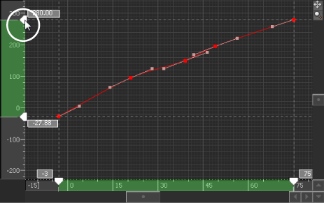

  3. 上の白い矢印を、下の白い矢印の下までドラッグします。これで、X 軸に沿って移動の方向が反転します。
