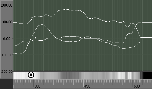

    Optical エディタの一番下に、選択したリジッド ボディの質を示すバーが表示されます。
    Optical エディタ A.品質バー
