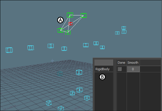

リジッド ボディを作成する
リジッド ボディを作成するには:
  1. リジッド ボディとして動作させたいマーカー グループを、[Ctrl]キーを押しながらクリックして選択します。
  2. Rigid Bodies ペイン内で、Add をクリックして選択したマーカーからリジッド ボディを作成します。
    A.Viewer ウィンドウに表示された、リジッド ボディとして結合された、ラベル付けされたセグメント B.Rigid Body リストに追加されたリジッド ボディ
    アンカー ポイントが、リジッド ボディ マーカーとしてリジッド ボディの中央に作成されます。リジッド ボディも計算されます。
    注:
    光学式マーカーを T-スタンスまたは伸ばしたポーズ(腕や足を完全に伸ばして、その限界に到達している)のように配置したフレーム上に、リジッド ボディを作成することが大変重要です。Snap ボタンを使用して、リジッド ボディを再計算することができます。
