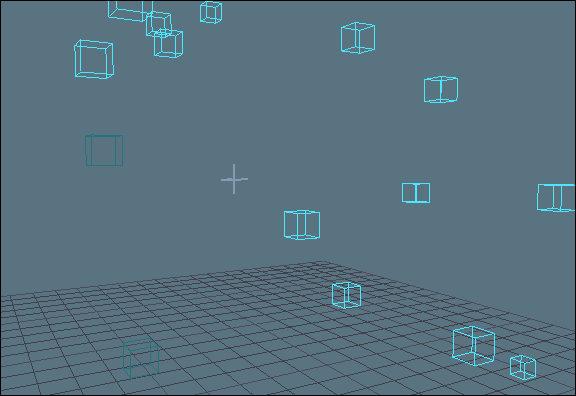

セグメントとは光学式モーション キャプチャ セッションによって得られるキャプチャ データを指します。ラベルなしセグメントとは、マーカーに対してラベルが付けられていないセグメントです。ラベルなしセグメントは、シーン内ではアスタリスクで表示されます。アスタリスクを直接選択することはできません。
濃いブルーのアスタリスクで表示されたラベルなしセグメント

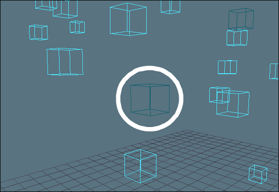

マーカーの色は、現在の時間でのセグメントを含んでいる時には明るいブルーで、オクルージョンを起こしている場合は濃いブルーです。
濃いブルーの立方体で表示されたオクルージョンしているセグメント
少なくとも 2 つのデータ セグメントと関連付けられた、またはリジッド ボディによって他のマーカーと接続された後にだけ、隠れた状態のマーカーが表示されます。
濃いブルーのマーカーは、隠れて見えないマーカーがシーン内のどこに存在するのかを数学的に推定した位置です。この推定はリジッド ボディを基にしたデータ セグメント間の補間と配置に基づいています。
