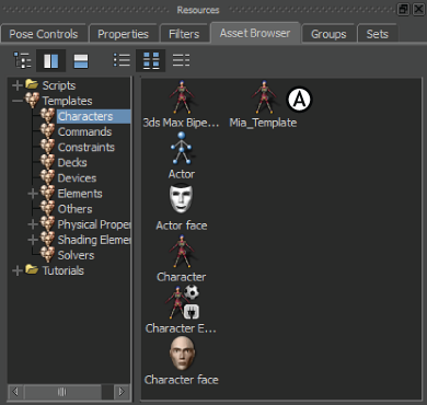

    MotionBuilder の再起動後に、新しいテンプレートが Asset Browser > Characters アセット フォルダに表示されます。
    Characters フォルダ A.カスタムテンプレート
