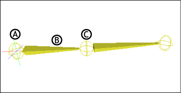

    クリックするごとに、手足を構成するチェーン内のスケルトンに別のノード(すなわちボーン)が追加されます。後続のボーンは、常に、先行のボーンの子になります。
    A.スケルトン ルート B.スケルトン リム C.スケルトン ノード
