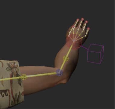

既定では、補助エフェクタは Viewer ウィンドウにワイヤーフレームのキューブとして表示されます。補助エフェクタの外観、色、およびサイズは Properties ウィンドウで変更できます。
手首エフェクタの補助エフェクタが表示されています。

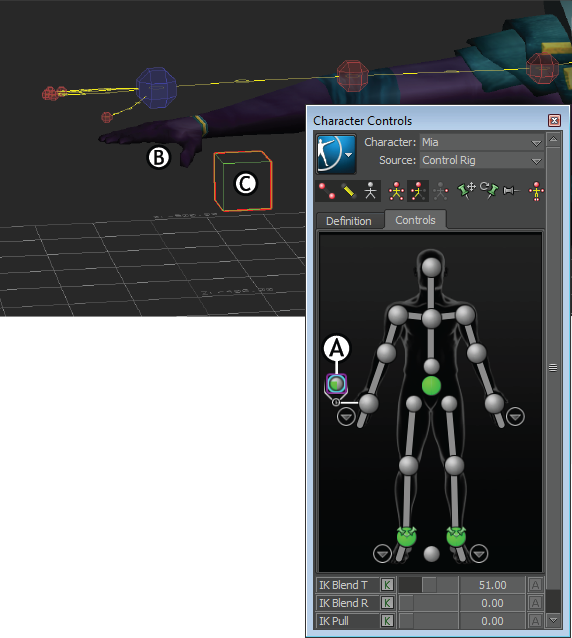

補助エフェクタを対応する IK エフェクタまで移動させ、IK Blend オプションを使用して IK エフェクタと補助エフェクタの間のリーチ量を調整することができます。詳細については、「Blend コントロールと Pull コントロール」も参照してください。
補助リーチの調整 A.右手首エフェクタの補助エフェクタが選択されている B.手が IK エフェクタと補助エフェクタの間に届いている C.補助エフェクタが、右手首から離れた場所に移動されている
