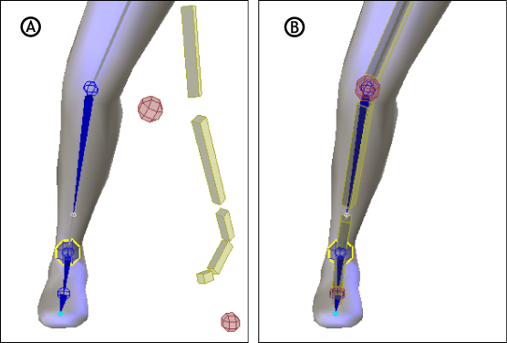

Properties ウィンドウの Align Control rig オプションを使用すると、視覚的に IK システムと FK システムをマージして、キャラクタのボーン上の最終的なソルバをはっきり示すことができます。これにより、最終アニメーションのプレビューが提供され、子オブジェクトの位置の計算の基礎となる最終的なソルバが示されます。
キーフレーム間のキャラクタの脚 A.Align Control Rig が無効な場合B.Align Control Rig が有効な場合
強制的にまとめられた 2 つのシステムを表示すると、キャラクタのボーンの直接操作が複製されるため、より直観的にリグを操作できます。IK 要素と FK 要素はまだ個別の操作が可能で、また異なるソルバとファンクション カーブを持っていますが、最終的なソルバをプレビューしながらこれらの要素とその子を操作することができます。
コントロール リグの作成時、Align Control Rig オプションは既定で有効です。アニメーションを微調整するために、IK システムと FK システムのソルバを個別に表示する必要がある場合は、Align Control Rig オプションを無効にします。
