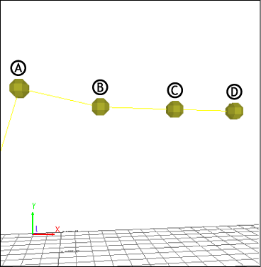

この規則を最も簡単に説明するには、単純なチェーンに置き換えて考えてみることです。次の図では、4 つのジョイントを使用して腕を表しています。
腕の FK チェーン A.肩またはルート ジョイント B.肘のジョイント C.手首のジョイント D.手またはエンド ジョイント
腕の FK チェーンでは、肩のジョイント(A)の回転が肘(B)と手首(C)を通って手(D)まで伝搬します。肘(B)だけが回転した場合は、手首(C)と手(D)だけが動き、肩(A)は動きません。言い換えると、FK チェーンのジョイントには、子ノード(B)が親ノード(A)の動作に追従する親子関係があります。通常はアニメータがキャラクタのすべてのジョイント モーションについてこのような複雑な規則を定義しなければいけませんが、MotionBuilder では、この作業はコントロール リグが行ってくれます。

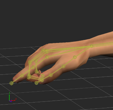

たとえば、以下の図は、MotionBuilder におけるキャラクタの各指の FK エフェクタを示しています。拳を作るとき、これらのエフェクタを移動し、回転しました。これは、IK では不可能な動きです。
FK では、指のジョイントなど、個々のジョイントを操作できます。

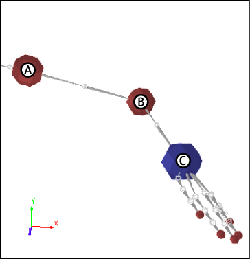

次の図では、3 つのジョイントを使用して腕を表しています。今度は、手首ジョイント(C)の回転がチェーンを遡り、肘(B)を通って肩(A)まで伝搬します。
IK 腕のチェーン A.肩のエフェクタ B.肘のエフェクタ C.手首のエフェクタ
IK チェーンのすべての変換は、指先の変換であっても、指のジョイント、手、手首、肘、および肩に伝搬します。

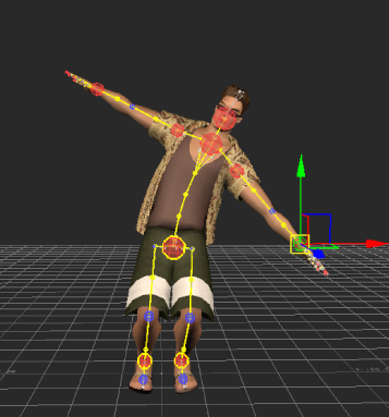

たとえば、以下の図は、MotionBuilder でキャラクタの左手首エフェクタを動かした結果を示しています。手首のエフェクタは腕の階層のエンド エフェクタであるため、腕の残りの部分と、結果的にはボディ全体がこのエフェクタに追随し、このエフェクタに到達します。
インバース キネマティクスは、関連するボディのパーツに影響を与えます。
