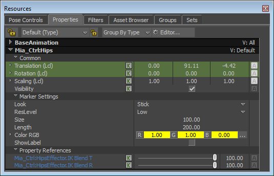

コントロール リグの FK エフェクタには、Reach プロパティはありません。ただし、コントロール リグの各 FK オブジェクトのプロパティには対応する IK エフェクタの Blend プロパティへのプロパティ リファレンスが含まれています。プロパティ リファレンスにより、FK オブジェクトは IK Reach フィードバックを表示できます。
たとえば、ヒップの FK エフェクタを選択してそのプロパティを表示すると、IK ヒップ エフェクタの IK Blend T プロパティと IK Blend R プロパティへのプロパティ リファレンスも一覧表示されます。
ヒップの FK エフェクタのプロパティA.ヒップの IK エフェクタの 2 つのリファレンス プロパティも一覧表示されている

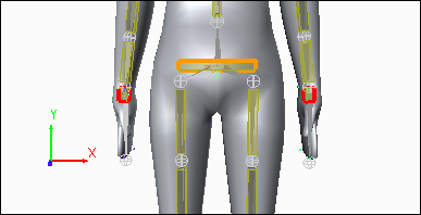

これらのリファレンス プロパティを使用すると、IK エフェクタを非表示にしてボーンのような FK エフェクタだけで作業を行っても、コントロール リグの Reach フィードバックを表示できます。
ヒップと手首の FK エフェクタは、非表示の IK エフェクタの Reach Outline ビジュアル フィードバックを表示します。
