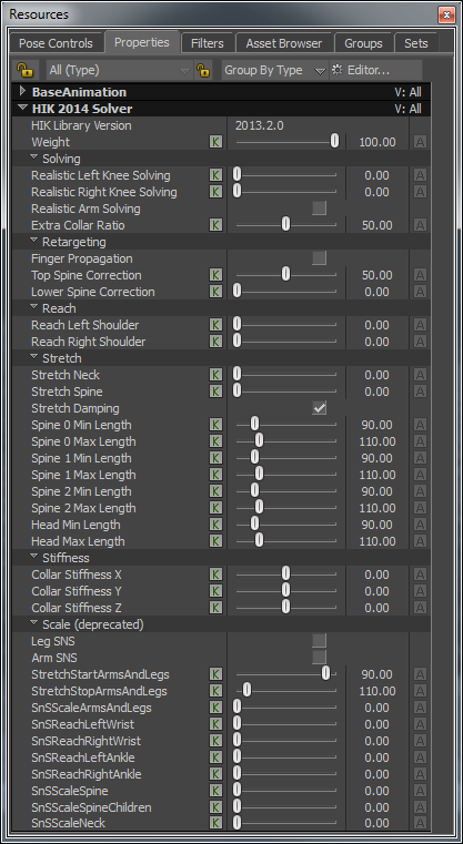

HIK 2014 Solver のプロパティを表示しアクセスするには:
  1. Navigator ウィンドウで Characters フォルダを展開し、キャラクタにネストされている HIK 2014 Solver をクリックします。
    注:
    Navigator ウィンドウで Solver フォルダを展開し、ソルバをクリックすることもできます。
  2. Resources ウィンドウで、Properties タブを選択します。
  3. Properties で、空の領域を右クリックし、Expand All を選択します。
    選択したソルバのプロパティが表示されます。
