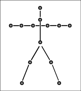

人間の骨格の関節に似せて各点が 3D 空間に配置され、結合されます。たとえば、以下の図は、ジョイントを表わす点とボーンを表わす線で作成された非常に単純なスケルトンです。ジョイント間に描かれるものは、この段階では重要ではありません。
一連のドットは、線(ボーンを表す)で結合されたジョイントを表します。次のセクションでは、この一連の点を人間の骨格のように動作させるために必要な関係と規則について説明します。

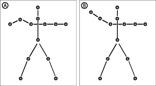

もう一度、関節を表わす点を使用している を参照してください。関係が設定されていないと、各ジョイントは独立して動作します。
たとえば、肘を表わす点を動かしたとき、肘だけが動き、手首と手は動きません。人間の骨格であれば、肘を動かすと手首と手も同時に動きます。
A.単純なスケルトンで右腕の動きを定義するリレーションシップが確立されていない場合、右腕の動きは不自然になります。B.肘が動いたら手首と手を動かして自然な動きを再現する規則が作成されています。
自然な動きを再現するには、「右の肘を動かしたときは必ず右の手首と手も動く」という規則が必要です。
また、ジョイントの回転を制御する規則も必要です。人間の動きを研究するとよくわかりますが、たとえば、右の肘が動くと、手首と手も動き、さらに、右の肩が回転します。このため、「右の肘が動くと、右の肩が回転する」という規則を作成します。
