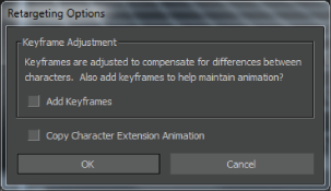

  4. > Edit > Controls > Retarget を選択します。
Retargeting Options ダイアログ ボックスが表示されます。このダイアログ ボックスでは任意のオプションを有効または無効にすることができます。
  1. たとえば、オリジナルのアニメーションをできるだけ正確にリターゲットすることを心掛ける場合は、Add Keyframes オプションを有効にします。
キーフレーム アニメーションがソース キャラクタからターゲット キャラクタにコピーされ、MotionBuilder が 2 つのキャラクタ間のサイズと形状の違いを必要に応じて調整します。オリジナルのキーフレーム アニメーションの正確なダイナミクスが、ターゲット キャラクタでも保持されます。

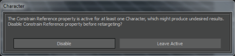

キャラクタの 1 つの Constrain References プロパティがアクティブの場合は、Constrain References プロパティを無効にするかどうかを確認する Character ダイアログ ボックスが表示されます。
  1. アクティブな Constrain References プロパティをオフにする場合は、Disable をクリックします。
