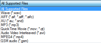

次の図は、サポートされているオーディオ ファイルを示しています。
サポートされるオーディオ ファイル フォーマット

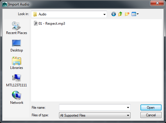

Import Audio を選択します。
Import Audio ダイアログ ボックスが表示されます。
Import Audio ダイアログで、Files of type フィールドをクリックすると、サポートされるファイル フォーマットを確認できます。
Import Audio ダイアログ内で移動し、オーディオ クリップを選択して、Open をクリックします。

Import Audio ダイアログが表示されます。
Import Audio ダイアログ内で移動し、オーディオ ファイルを選択して、Open をクリックします。
