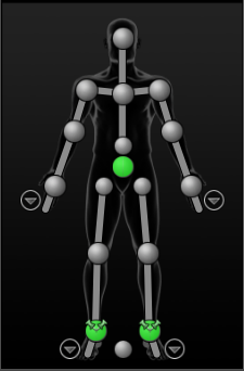

二足歩行のキャラクタのイメージおよび HIK コントロール リグのアニメートに使用できるすべてのエフェクタを表示します。
キャラクタ定義に対してコントロール リグを作成すると、キャラクタ表示の Biped·に、リグ内の各 IK および FK エフェクタに対するセルが表示されます。これらのセルは各エフェクタに対して定義されたピン、ブレンド、およびプルの視覚的フィードバックを提供します。また、セルでは補助エフェクタおよびピボット エフェクタの作成と選択を行うこともできます。
キャラクタ表示内のセルを使用する前に、キャラクタをキャラクタライズしてアクティブにする必要があります。
Figure 表示の各 IK セルは、対応するエフェクタのステータスを反映して更新されます。次の表では、各セルのさまざまな状態を説明します。

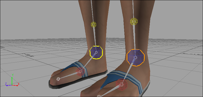

Blend 設定を調整したエフェクタには、Viewer ウィンドウで、カラーのアウトラインが表示されます。Blend のアウトラインなどのコントロール リグの視覚的フィードバックは、 Properties ウィンドウを使用して、表示と非表示の切り替えおよび変更を行うことができます。
Blend の値が定義されているオブジェクトの周りに表示されるカラー アウトライン

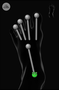

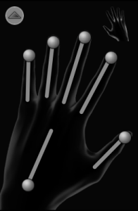

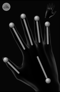

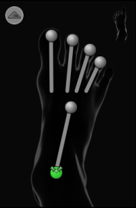

キャラクタ表示の手と足の隣の矢印アイコン
を使用すると、ズームイン ビューに切り替えることができ、キャラクタの手および足の中の個別のエフェクタを選択できます。各ビューの右上隅にある手または足のアイコンをクリックすると、左右のボディ パーツを切り替えることができます。
手
足
