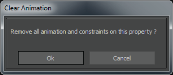

Blend プロパティからアニメーションを除去するには、表示された Clear Animation ダイアログ ボックスで Animate ボタン(A)をクリックし、OK をクリックします。

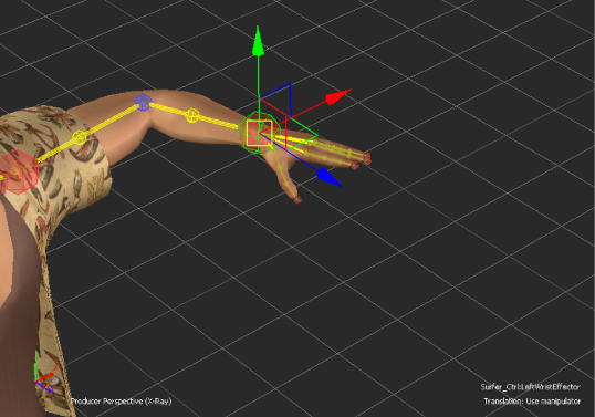

コントロール リグを使用してキーフレームを設定すると、IK リグと FK リグの両方が同期化され、IK リグと FK リグが Viewer ウィンドウで互いの上に表示されます。
IK リグと FK リグの両方がキーフレームで同期している

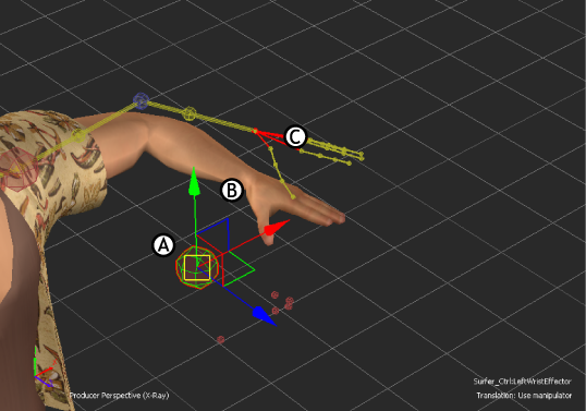

たとえば次の図では、移動時のブレンド(Blend T)に 30% の値が指定されています。この場合、キャラクタの手首エフェクタを移動すると、モデルはより厳密に FK リグに従います(A から B = 70%、B から C = 30%)。
A.青色の IK 手首エフェクタが選択されている。B.手首エフェクタの IK の移動時のブレンドが 30% に設定されているため、キャラクタの腕が FK リグに伸びる。C.黄色の FK リグ
