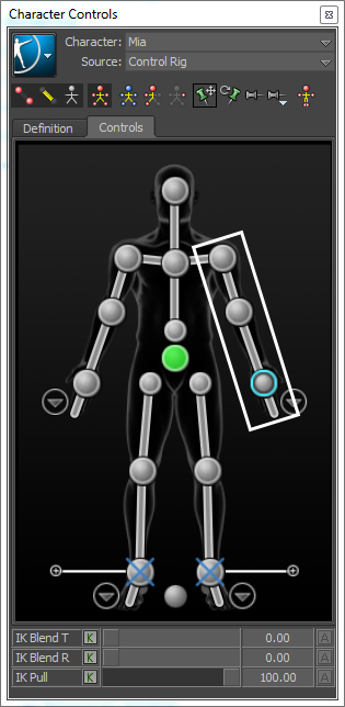

Body Part モードをオンにすると、キャラクタの選択したボディ パーツだけに個々のエフェクタを使用できます。ボディの残りの部分に対するエフェクタには、効果を持ちません。
たとえば、Body Part モードでキャラクタの左手首エフェクタを移動すると、左腕だけがその影響を受けます。右腕、腰、胸、頭などその他すべてのエフェクタは動きません。
Body Part キーイング モードがアクティブ A.左手首エフェクタを選択すると左腕のチェーンにあるすべてのエフェクタを移動できる B.Key Controls ウィンドウに Body Parts が表示されている
Body Part モードの場合、Key Controls ウィンドウの Keying Mode が Body Part に設定され、選択したボディ パーツを構成するエフェクタに対してキーフレームが設定されます。たとえば、Keying Mode の Body Part で選択した左手首にキーフレームを設定すると、左手首、左肘、および左肩にキーフレームが設定されます。
選択したボディ パーツのエフェクタがキャラクタ表示で白色の円で強調表示されます。これらの強調表示されたエフェクタに対してキーフレームが設定されます。
キャラクタ コントロール A.左手首エフェクタが Body Part モードで選択されているため、左腕の他のエフェクタも薄い白で強調表示されている

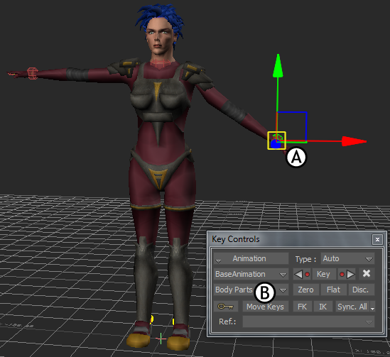

複数のボディ パーツ(両腕など)を選択するには、キャラクタ表示で追加するボディ パーツのそれぞれを Ctrl を押しながらクリックします。

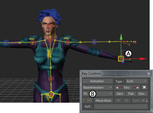

Selection をオンにすると、キャラクタにおいて操作およびキーフレーム操作を行う部分を手動で選択できます。Full Body モードや Body Part モードのときと異なり、キャラクタを操作するときに、コントロール リグはリアル タイムで同期または更新されません。
たとえば、Selection モードでキャラクタの左手首エフェクタを選択すると、事前に定義した操作モード(Full Body および Body Part)、リグ設定、またはエフェクタの固定とは関係なく、左手首エフェクタだけを移動できます。
Selection キーイング モードがアクティブ A.左手首エフェクタを選択すると、このエフェクタを独自に操作できる B.Key Controls ウィンドウの Keying Mode にその前の選択が表示される(この例では、TRS)

Selection キーイング モードで、Blend T 値がゼロに設定されているエフェクタは移動しません。Blend R がゼロに設定されていると、エフェクタは回転もしません。
Selection モードでは、Key Controls の Keying Mode は直前の選択に対応しています。たとえば、直前に Translation、Rotation、および Scaling プロパティを選択していると、Key Controls に TRS が表示されます。
さらに別のプロパティをキーフレーム操作するには、Properties ウィンドウでプロパティを選択します(「Properties ウィンドウ」を参照)。

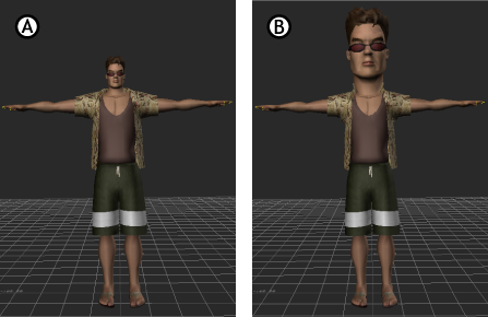

Selection モードで、FK リグを使用して選択したボディ パーツをスケーリングできます。たとえば、キャラクタの頭だけをスケーリングする場合、Selection モードで頭の対応する FK ノードを選択して、より大きな値にスケーリングします。
A.頭は普通のサイズ B.頭だけがスケーリングされている
注:
スケーリングを有効にするには、Show メニューで FK Lock Sel と FK Lock Trs をオフにしておく必要があります。
