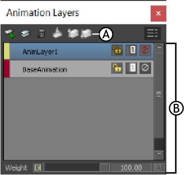

Animation Layer エディタを使用して、シーン内のアニメーションの複数のレイヤを作成してブレンドします。
レイヤを作成すると、キーフレーム アニメーションを整理したり、元のアニメーション カーブを上書きすることなくアニメーションの上に重ねる形でキーフレームを設定したりできます。
Animation Layer エディタを開くには、メイン メニュー バーから Window > Animation Layers を選択します。「アニメーション レイヤ エディタにアクセスする」を参照してください。
Animation Layer エディタ A.Animation Layer ツールバー B.Animation Layers ペイン
