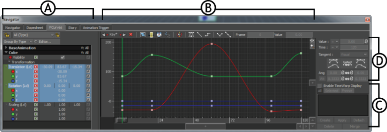

FCurves ウィンドウでは、さまざまな方法でファンクション カーブを作成、表示、および変更することができます。ファンクション カーブを変更することによって、アニメーションを変更することができます。たとえば、キーフレーム間の補間、カーブの補外、ファンクション カーブの値と時間などを制御できます。
FCurves ウィンドウを表示するには、MotionBuilder のメニューバーからWindow > FCurves を選択します。または、Editing レイアウトのときに、Navigator ウィンドウの FCurves タブをクリックすることもできます。
FCurves ウィンドウ A.FCurves Properties ペイン B.FCurves ペイン D.FCurves Options ペイン C. TimeWarp ペイン
FCurves ウィンドウのオプションを使用すると、接線ハンドルを使って FCurve の形状を変更する、アニメーションのタイミングを変更する、キャプチャしたデータをフィルタリングするなど、必要に応じてアニメーションを微調整できます。
ファンクション カーブ(FCurve)とはキーフレーム間の補間をグラフで表したもので、アニメートされたプロパティの値が時間に沿って表示されます。ファンクション カーブは、FCurves ウィンドウで確認することができます。
