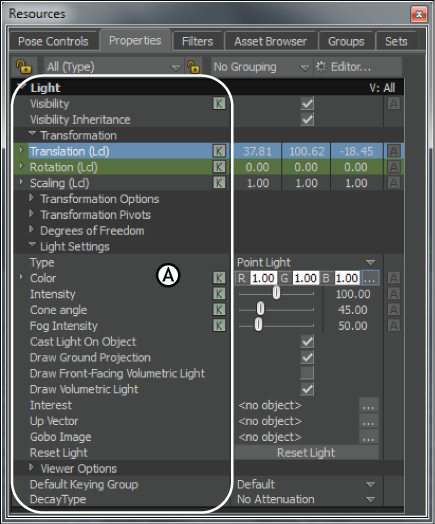

たとえば、次の図の(A)では、選択されたライトのプロパティがプロパティ リストに表示されています。
Properties ウィンドウ A.選択されたライトのプロパティ

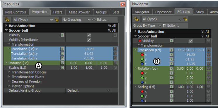

FCurves ウィンドウのプロパティ リストには、Properties ウィンドウとは異なるプロパティが表示されます。プロパティ ウィンドウでは、プロパティの名前はその設定値の左側に表示されます。
プロパティ リスト A.Properties ウィンドウのプロパティ リスト B.FCurves ウィンドウのプロパティ リスト
FCurves ウィンドウでは、ファンクション カーブの各プロパティごとに 1 つのカラー ボタンを持ちます。カラー ボタンはプロパティのファンクション カーブの色を示します。

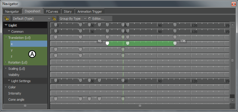

Dopesheet ウィンドウのプロパティ リストは、Properties ウィンドウのプロパティ リストと類似しています。
既定では、オブジェクトのプロパティは、リストのオブジェクトの名前の下に表示されます。アニメート可能なプロパティだけが表示されます。オブジェクトのプロパティを非表示にするには、オブジェクト名の横の矢印をクリックして、リストを折りたたみます。
Dopesheet ウィンドウ A.Dopesheet ウィンドウのプロパティ リスト
