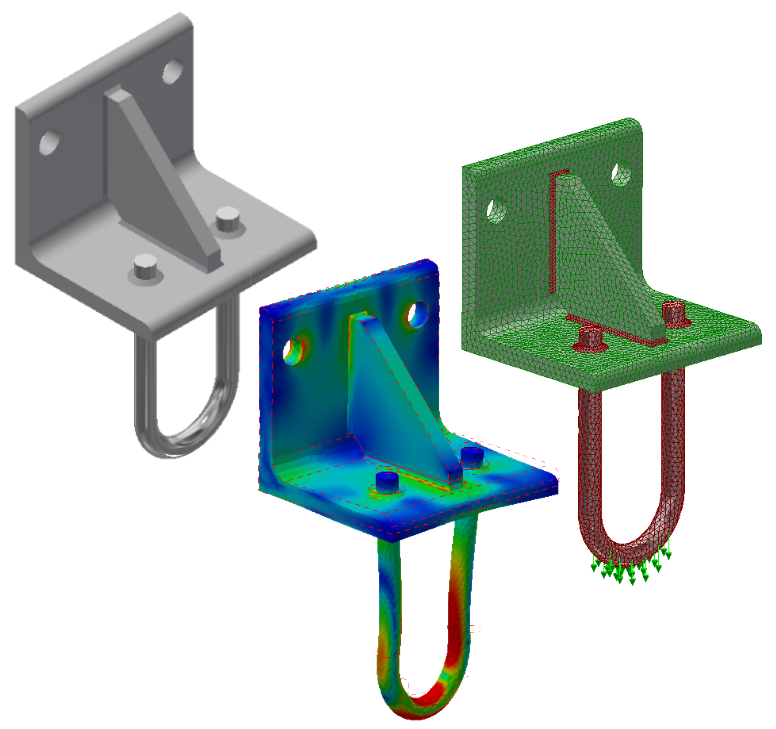

このチュートリアルでは、6000 N の荷重が下向きに掛かる溶接スチール ハンガーの線形静的応力解析を完了します。溶接ビードは、溶接部の応力が特定できるように別個の多体パーツとして CAD モデルに含まれています。パーツと溶接の界面での結合のみが考慮されるように、隣接パーツ間の接触を省略します。アングル金具の垂直面で 2 つの取り付け穴のサーフェスを完全に固定します。ハンガーがボルト締結される壁の支持を表すために、X-方向への並進に対抗する拘束を、アングル金具の底面の外側のエッジに追加します。U 字型丸棒のサーフェスが CAD モデルで分割されているため、サーフェスの一部に下向きの力が作用します。
